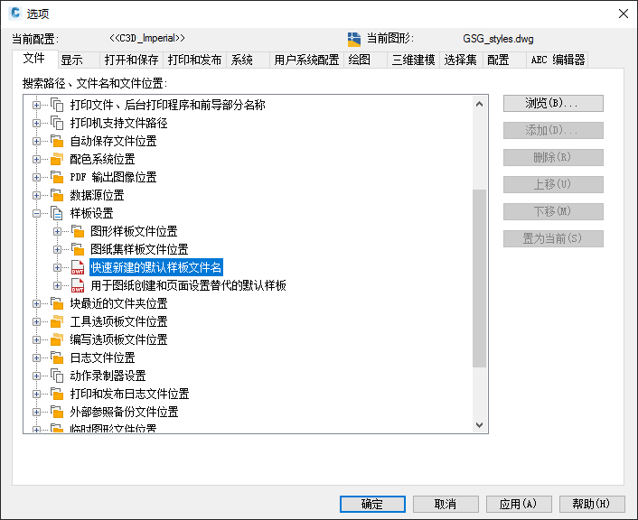

更改默认模板的步骤
图 1:设定默认模板
