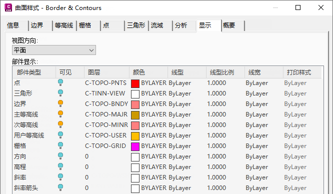

在“曲面样式 - 原地面等高线”对话框中,“边界”、“主等高线”和“次等高线”组件将设定为可见。这些组件将确定曲面在图形中的显示方式。如果启用了这些组件,则将如图 6 中所示显示曲面。
图 6:高程和坡度不可见

  1. 在“工具空间”“设定”选项卡上,展开“曲面样式”集合,然后双击“原地面等高线”样式。
  2. 在“显示”选项卡上,单击灯泡图标以关闭“主等高线”和“次等高线”组件。

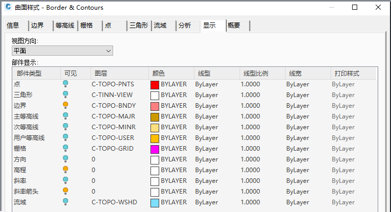

  3. 单击灯泡图标以打开“高程”和“坡面箭头”组件的可见性,如图 7 中所示。保持“边界”等高线设定为“可见”。
    图 7:启用“高程”和“坡度”组件
现在,图形将按颜色指示显示边界、高程差异,并显示坡度方向箭头,如图 8 中所示。等高线不再可见。现在,这些更改将反映为提供的设计坡面曲面样式启用的组件。
图 8:用于演示的高程颜色和坡面箭头
