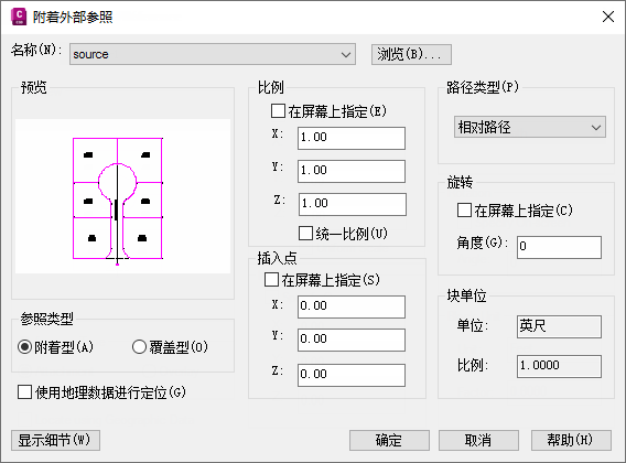

将显示以下练习以演示插入并随后注记地块数据的最佳方式。该操作分为三个部分:
打开 C:\Program Files\AutoCAD 2021\C3D\Help\Civil Best Practices Guide 中的 source.dwg 和 current.dwg。
  1. 最大化 current.dwg,然后单击“插入”选项卡 “参考”面板 “附着”。在“选择参照文件”对话框中,导航到“source.dwg”,选中它,然后单击“打开”。
  2. 在“外部参照”对话框中,将“插入点”设定为“0,0,0,”,“比例”设定为“1,1,1,”,并将“选转角度”设定为“0”。
    建议您将路径样式设定为相对路径。
    图 15:设定外部参照标签所需的设定
  3. 单击“确定”。
