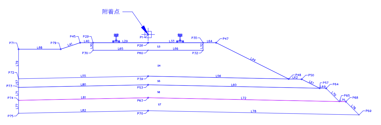

默认情况下,附着点在轨道之间的中心线上。使用部件参数可以相对此点移动轨道。

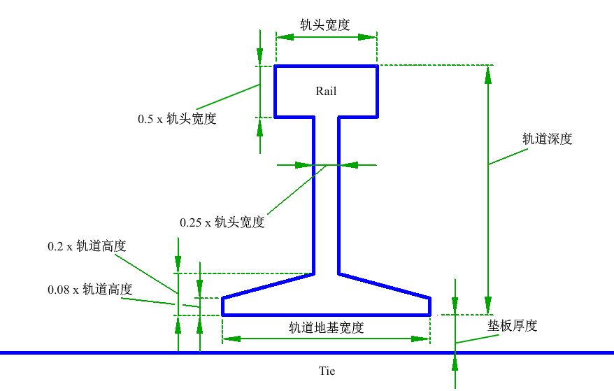

轨头宽度 轨头宽度。 数字(非负数)
2.72"
69 毫米
轨道深度 从轨道顶部到垫板顶部的轨道深度 数字(非负数)
6.625"
168 毫米
轨道地基宽度 轨道地基的宽度 数字(非负数)
5.5"
140 毫米
垫板厚度 垫板的厚度,这也是从轨道底部到枕木顶部的距离。 数字(非负数) 1"
25 毫米

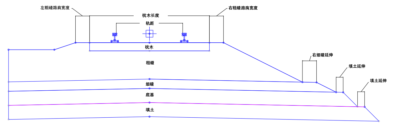

305 毫米
粗碴边坡(左侧和右侧) 粗碴材质侧的坡度。粗碴材质顶部的坡度应与铁路超高造成的枕木坡度相一致。 坡度(非负数) 2:1
细碴深度 细碴材质的深度 数字(非负数) 8"
203 毫米
细碴顶部坡度(左侧和右侧) 以部件中心线为铰点,细碴左侧和右侧的顶部坡度。 坡度(非负数) 40:1
细碴边坡 细碴材质一侧的坡度。 坡度(非负数) 2:1
底基层延伸 细碴材质基脚到底基材质边坡起点的距离 数字(非负数)

该部件在多轨道情况中与内部多轨道部件和/或左手多轨道部件结合使用。使用这些部件时,每条轨道线都具有自己的路线和纵断面。将此部件放置在右侧路线和纵断面的内部。使用输入参数或提供的目标参数控制部件的左边缘位置。右手路线与内部轨道路线之间的目标线。
将轨道铁路超高信息应用到路线基准线时,轨道会相应地旋转。旋转的中心点取决于路线铁路超高信息中所包含的“轴方法”设置。若将“轴方法”设定为“低侧轨道”,则曲线内侧的轨道会保持在轨道高程,外侧轨道的高程会调整一个铁路超高值。
若将“轴方法”设定为“高侧轨道”,则曲线外侧的轨道会保持在轨道高程,内侧轨道的高程会调整一个铁路超高值。
若将“轴方法”设定为“中心基准线”,则各以铁路超高值的一半调整两条轨道,外侧轨道向上而内侧轨道向下。
“最小粗碴深度”值会应用在枕木与细碴之间的最小间隙位置处。“细碴顶部坡度”参数用于独立控制细碴顶部坡度。“细碴路拱基准线”参数用于控制细碴路拱的位置。

该部件中使用的轨道造型是行业标准轨道造型和尺寸的简化近似造型。轨头宽度、轨道深度和轨道地基宽度可作为输入参数并用于导出剩余近似尺寸。

点、连接和造型代码
下表列出了此部件的已指定了代码值的点、连接和造型代码。此部件的未指定代码值的点、连接或造型代码不包含在此表中。
点、连接或造型
代码
描述
P1、P4-P21 轨道 轨道
P2 Cl_Rail 轨道中心线
P3 Gauge_Line, Rail 轨距线(轨道顶部内侧边缘)
P28-P32、P60 Tie 枕木
P45、P54-P55、P47、P71-P72 Ballast 粗碴
P50、P53、P73 Subballast 细碴
P63、P65、P74 SubBase 底基
P68-P70、P75 SoilFill 填土
L1、L2 Top_Rail, Rail 轨道顶部
L3-L28 轨道 轨道
L29-L33、L65-66 Tie 枕木
L40-L41、L44、L55-L56、L79、L88 Ballast 粗碴
L57、L60-L62、L80 Subballast 细碴
L70-L72、L81 SubBase 底基
L76-L78、L82 SoilFill 填土
S1、S2 轨道 轨道
S3 Tie 枕木
S4 Ballast 粗碴
S5 Subballast 细碴
S6 SubBase 底基
S7 SoilFill 填土
