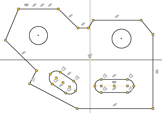

在零件中创建第一个二维草图
以下步骤假定公制零件 (.ipt) 是激活文档,其不含现有几何图元或其他草图。
  1. 在“草图”面板的“三维模型”选项卡上,单击“开始创建二维草图”。
  2. 选择在其上绘制草图的平面。将在平面上创建草图,并且草图环境将处于激活状态。草图工具显示在功能区中。
  3. 使用“草图”工具绘制几何图元。
    默认情况下,在绘制草图时,将推断并添加针对平行、垂直、共线等的几何约束。如果您不希望在绘制草图时推断约束,请在绘制草图时按 Ctrl 键。松开 Ctrl 键可在绘制草图时再次推断和添加约束。若要查看哪些约束将应用于激活的草图几何图元,请在画布中单击鼠标右键,然后在关联菜单中选择“显示所有约束”。再次单击鼠标右键,然后选择“隐藏所有约束”以关闭约束可见性。
    提示: 如果草图几何图元不可预测地进行移动,则是因为其欠约束或存在推断的约束关系。若要临时固定几何图元以防止其移动,请在应用其他约束之前为点或边添加锁定约束。随着您应用更多约束,结果的可预测性将更高。
  4. 可以使用尺寸修改草图几何图元。最初,在添加尺寸时,草图会按比例更改。

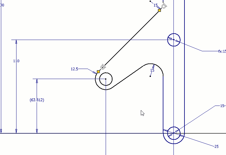

关于创建对齐尺寸
可以为一条边或在两个点之间创建对齐尺寸。如果输入为边和点,则尺寸界线始终与该边对齐。
“尺寸”命令将计算选定的输入和光标位置,以确定要放置的尺寸类型。对于对齐尺寸,当选择边时,边的边界框会定义一个分区,如果在该分区内单击,将生成对齐尺寸。下图说明了如何为直线确定分区:
重要: 如某些图像中所示,亮显的“对齐分区”不是 Inventor UI 的一部分。它用于说明通过在画布中单击可以创建对齐尺寸的区域。光标显示将根据其与分区的接近程度而改变。
也可以在两点之间放置对齐尺寸。对齐的单击分区由使用两点之间的理论线的边界框定义,如下图所示:
以下动画示例展示了为一条边和在两个点之间创建对齐尺寸时的预期效果。它还将展示如何使用关联菜单选择来指定对齐尺寸。
创建圆弧和圆尺寸
在“尺寸”命令处于激活状态时,选择圆弧,系统将显示半径(默认)尺寸。除了“半径”外,还有其他两种尺寸类型。在创建尺寸的过程中,可从关联菜单访问其他类型(直径和弧长)。使用圆作为输入,可以放置直径(默认)或半径尺寸(关联菜单 “尺寸类型”“半径”)。
多个输入、边、点、切线等可在两个草图几何图元之间生成尺寸。选择圆弧或圆时,尺寸类型由光标预览确定。以下示例演示了如何为圆弧和圆的大小及位置创建尺寸。
创建角度尺寸
角度尺寸需要两个或更多输入,具体取决于所需的结果。输入可以是任意两条非平行直线或三个点。在此,光标显示会再次更改,以帮助您查看正在创建的尺寸类型。

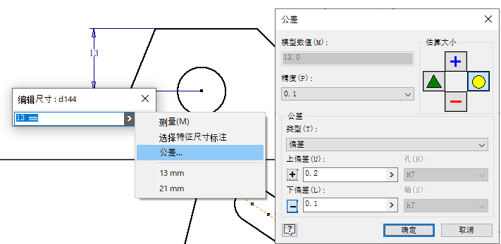

草图尺寸的公差
添加尺寸时,可以指定草图尺寸的公差。
放置尺寸时,单击右箭头可显示选项和最近使用的值,单击“公差...”可显示“公差”对话框,从中可以指定公差类型和值。您还可以编辑现有尺寸以添加公差。

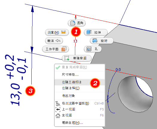

将草图尺寸升级为三维标注
可以使用以下步骤将草图尺寸升级为三维标注。在模型浏览器中,在使用相关尺寸的特征上单击鼠标右键,然后单击“显示尺寸”。
  1. 在要升级为三维标注的尺寸上单击鼠标右键。
  2. 单击“升级”,系统将显示三维标注。
  3. 如果要重新定位三维标注,请单击并拖动该三维标注。

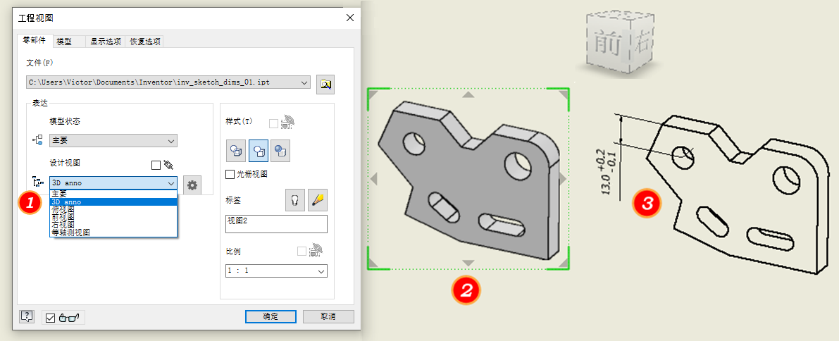

在工程视图中显示三维标注
若要在工程视图中显示三维标注,必须先在模型环境中进行相关工作。在模型中,创建要与三维标注一起使用的设计视图,然后升级草图尺寸或将三维标注添加到设计视图中。然后,在工程图中:
  1. 在“放置视图”选项卡 “创建”面板中,单击“基础”以显示相应对话框。在“设计视图”列表中,选择该视图。
  2. 放置视图。
  3. 单击并拖动尺寸以在工程图中定位它们。

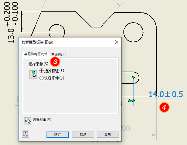

在工程视图中检索模型(草图)尺寸
可以在工程视图中检索模型草图尺寸。使用对话框选项,可以选择在创建视图时放置所有模型尺寸。
  1. 在“工程视图”对话框中,单击“恢复选项”选项卡。
  2. 选择所有模型尺寸。
  3. 在工程视图中,调整尺寸位置。可以删除任何不需要的尺寸。
或者,您可以仅选择特定模型尺寸,请在放置视图后执行此操作。
  1. 将光标悬停在视图边界上,然后单击鼠标右键。
  2. 在关联菜单中,单击“检索模型标注...”
  3. 单击“草图和特征”选项卡,选择是获取选定特征还是获取整个零件的尺寸,尺寸将显示
  4. 选择要在工程视图中使用的尺寸,并忽略其他尺寸。
  5. 单击“三维标注”选项卡,然后从显示的尺寸中选择要在工程图中显示的尺寸。
  6. 单击“确定”。
