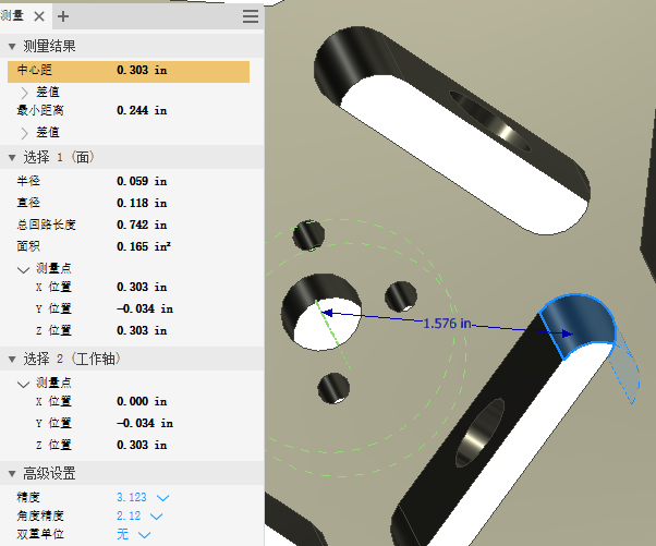

有关每个选定对象的信息显示在测量工具面板和图形窗口中。测量工具面板显示了选定对象的所有可能的值,以及选定对象的结果。在“测量”工具面板中单击值可在图形窗口中显示选择和测量。

  4. 在图形窗口中,单击以选择要测量的几何图元:
    • 边的长度:单击以选择边。
    • 圆柱面或圆的直径:选择面或边。
    • 圆柱面或圆弧的半径:选择面或圆弧。
    • 某一点相对于原点的位置 单击以选择点。该点相对于激活坐标系中每个坐标轴的位置将会显示。
    • 两点之间的距离 依次单击以选择第一个点和第二个点。选择第二个点后,原点的位置以及相对于第一个点的增量位置将会显示。
    • 以下任意 2 个几何图元之间的距离:直线/轴、圆弧/圆、样条曲线和任意类型的曲面:单击以选择第一个几何图元,然后单击以选择第二个几何图元。
    • 部件(Inventor LT 中未提供)中两个零部件之间的距离 依次选择第一个零部件和第二个零部件。最小距离值将会显示。两个零部件之间的最小距离可以是边、面或顶点。
