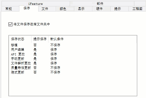

关闭未保存更改的文件时,默认情况下,在关闭该文件之前会提示您是否要保存所做的更改。单击“提示保存”和“默认条件”列中的条目,以指定每种保存状态类型的保存行为。使用“将文件保存在库文件夹中”复选框可以控制将文件保存在资源中心库文件夹中的默认条件。取消选中该复选框时,库路径中的文件将不显示在“保存”对话框中,且不会被保存。
保存状态提示 下列情况下,关闭文件时会提示您进行保存:
移植 活动文件或从属文件是在 Inventor 的早期版本中创建的。
注: 移植后,早期版本的应用程序将无法读取移植后的数据文件。保存文件时将进行文件移植。如果不保存文件,则不会移植文件。
用户编辑 已进行编辑,例如创建和更新特征。
API 更改 更改是通过 API 进行的。
注: 通过 Inventor 进行的某些操作(例如对附加模块进行更改)会导致 API 发生更改。例如,资源中心工作流更改为从资源中心放置会导致附加模块更改为从资源中心放置。
手动更新 调用了“更新”命令。
文件分辨率更改 打开文件时,已手动解析参考(在 Inventor LT 中不可用)。
质量特性更新 物理特性已更新(在 Inventor LT 中不可用)。
隐式更新 进行了显式编辑,导致文件中出现层叠影响。例如,对部件进行更改导致子部件发生更改。
