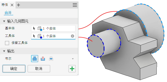

合并实体
注: “合并”命令仅在多实体零件文件中可用。
  1. 单击“三维模型”选项卡 “修改”面板 “合并” 。
  2. 默认情况下,“基本体”选择器处于活动状态。在图形窗口中选择基本实体。如果选定实体具有不同的外观,则基本体外观将用于合并任务的结果。
    注: 如果选择满足要求,则会显示彩色点。该点与图形显示中的选择亮显相对应。
  3. “工具体”选择器将自动激活,选择一个或多个实体以与基本体合并。选择器中将显示工具体数。使用窗选来更快选择多个实体。
  4. (可选)选中“保留工具体”。
    “保留工具体”选项可将操作中使用的工具体保留为独立的实体。操作完成后将关闭其可见性。如果不选中该选项,则工具体将被使用并且不能再用于其他操作。
    注: 删除“合并”命令可以恢复使用的工具体。默认情况下,将关闭保留的工具体的可见性。
  5. 选择用于合并的输出操作:
    • 求并。 将基本体和选定的工具体的体积加在一起。
    • 求差。 从基本体中减去选定工具体的体积。
    • 求交。 根据基本体和选定工具体的公共体积修改基本体。
  6. 单击“确定”,或单击“应用” 以继续使用“合并”命令。
