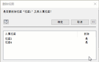

您可以删除工程视图,或者将视图复制并粘贴到另一张图纸中。如果您删除具有从属投影视图、剖视图、局部视图或斜视图的视图,则这些视图会自动删除。 若要删除从属视图,请单击“删除”条目。
