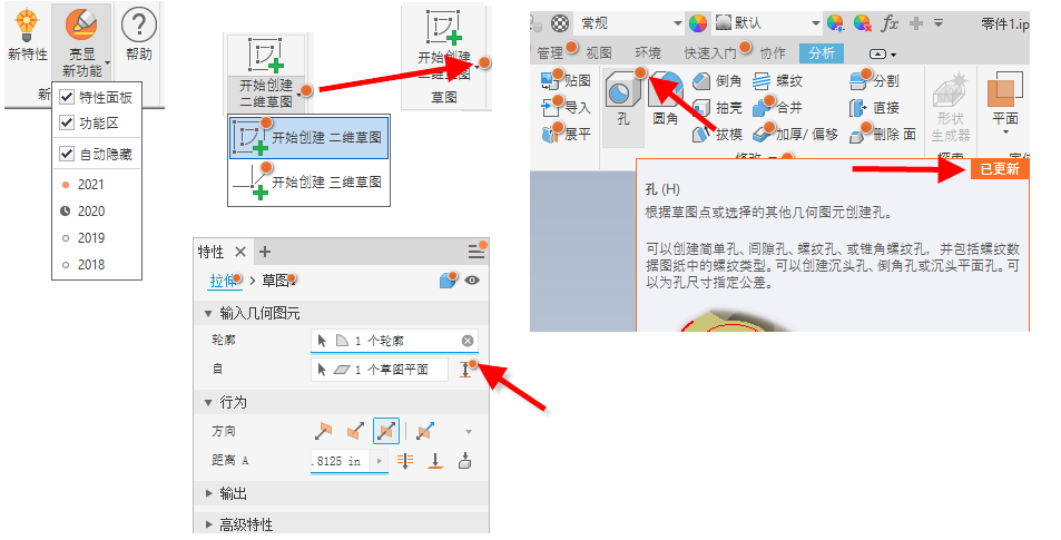

选择功能区选项后,新命令和更新的命令将会显示标记。这些标记让您可以轻松识别和浏览新命令或更新的命令。可以控制标记显示以及显示该标记的版本或更新。
该列表显示当前版本以外的三个早期版本,例如,如果当前版本为 2021,则列表还包含 2020-2018。点版本或更新仅针对当前版本列出。这样可使列表受到限制。非当前版本包含点版本信息。
您将如何使用该功能?假设您使用的是早期版本,例如 2019 版,现在要移植到 2021 版。您想要知道自 2019 版以来添加和更新了什么。您选择 2019 版本,则 2019 版本和更新之后的所有新命令和更新命令都将显示标记。
    在新命令或更新的命令和特性面板上显示亮显标记的步骤
  1. 在“快速入门”选项卡 > “新功能”面板中,单击“亮显新功能” 。版本和更新的列表将会显示。“关”是默认设置。
  2. 选择版本或更新。在选定版本或更新之后更新或新的功能区命令上会显示标记。例如,在下图中,2018.3 版之后新增或更新的命令上即显示有标记。
隐藏标记的步骤
若要隐藏这些标记,请取消选中“特性面板”或“功能区”。您可以随时将其重新启用,从而帮助您识别新命令或更新的命令。
“自动隐藏”选项可在第一次使用该命令或选项后关闭标记显示。这使得可以处理新命令或更新的命令,从而知道您尚未使用或浏览哪些命令。禁用“自动隐藏”以保持标记可见。
特性面板标记
特性面板上的标记指示了新功能选项以及不是随时可见的功能选项(例如“高级设置”菜单中的选项)。您可以通过在“亮显新功能”下拉菜单中选中或取消选中相应的复选框来更改标记显示。

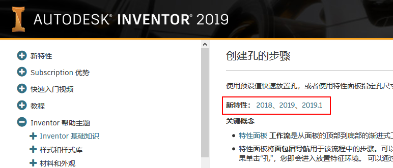

相应的帮助页面更改
对于显示“新建”或“更新的”标记的命令,在使用 F1 键进入帮助页面时,在该页面的顶部,您将会看到“新特性”主题的链接,它将说明特征或命令的更改情况。这些链接显示相关更改生效的版本。
