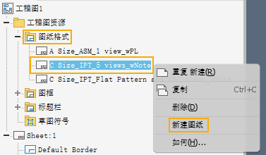

  1. 在浏览器中,展开“工程图资源”“图纸格式”。在图纸格式上单击鼠标右键,然后选择“新建图纸”。
  2. 在“在图纸上选择视图的零部件”对话框中,选择模型文件以将模型视图放置在图纸中,然后单击“确定”。
  3. 选择新图纸的浏览器节点,然后输入描述性名称。
  4. 若要自定义视图设置以符合公司标准,请在视图上单击鼠标右键,然后从关联菜单中选择“编辑视图”。

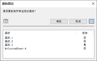

删除工程图纸的步骤
在工程图模板或工程图文件中:
  1. 在浏览器中,选择要删除的一个或多个图纸。
  2. 单击鼠标右键,然后从菜单中选择“删除”。
  3. (可选)若要更改选定的要删除的图纸,请在“删除图纸”对话框中单击“更多”,然后单击“删除”以指定要删除的图纸。
  4. 单击“确定”以删除指定的图纸。
