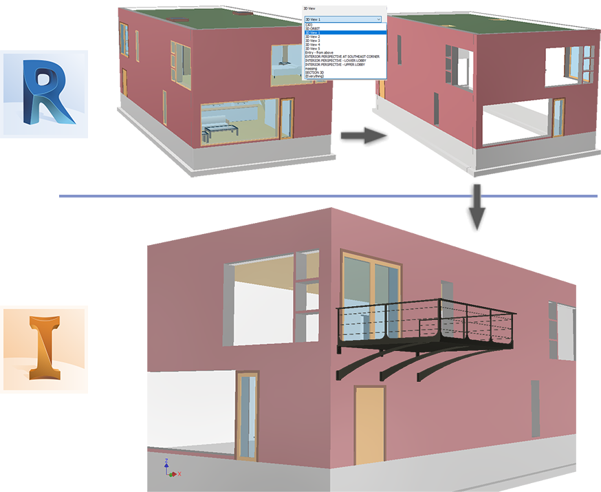

在 Inventor 部件中参考 Revit 模型
AnyCAD 功能已针对 Revit 进行了扩展,可帮助施工行业的制造商就 BIM 项目进行协作和协调。
Revit 文件导入增强功能
(Inventor LT 中未提供)
可以在 Inventor 部件中参考 Revit 三维数据,从而更轻松地创建准确、最新的产品设计以用于制造。在 Revit 中修改参考模型时,Inventor 会收到通知。单击“更新”命令可查看更改。具有从属性的零部件(例如约束或投影几何图元)将更新。
