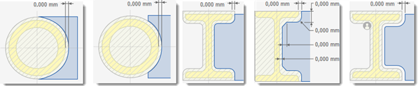

开槽
现在,“开槽”命令位于特性面板中。在新面板中,您不需选择选项来同时开槽多个结构件。
以前,很难创建自定义开槽。在此版本中,现在可以指定以下选项:
  • “基本轮廓”,用于设置单个偏移值。
  • “自定义 I 模板”,用于设置多个偏移值。
  • “自定义轮廓”(如果可用),用于使用在资源中心族中保存的自定义槽轮廓。
  • 请选中新的“垂直剪切”选项来创建精确的交点。
