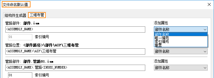

三维布管
“应用程序选项”“文件”选项卡 “文件命名默认值”对话框现在包含“三维布管”选项卡,从中可以指定如何在三维布管中创建文件和文件夹。例如,可以使用这些设置来保留文件夹结构展平并完全消除 AIP 子目录。此外,您现在还可以使用新的“添加属性”下拉列表中的选项配置命名方案。
Inventor® Ideas 提交
有关详细信息,请参见自定义三维布管文件夹结构的步骤
