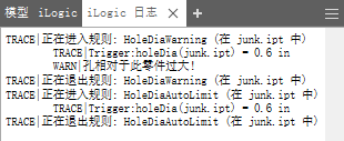

规则跟踪
规则跟踪
规则跟踪可帮助您形象化了解运行规则的时间和原因。当进入和退出规则时,“规则跟踪”将自动记录消息,还记录是什么触发了规则运行。只需将激活的日志级别设置为“跟踪”即可查看这些消息。重新设置激活的日志级别可将其关闭。
规则跟踪可帮助您形象化了解运行规则的时间和原因。当进入和退出规则时,“规则跟踪”将自动记录消息,还记录是什么触发了规则运行。将以下行添加到规则可启用跟踪:
提示: 使用 logger.Debug 语句执行常规调试。只有您需要非常详细的调试信息时,才使用 logger.Trace 语句。规则跟踪行为非常详细,输出可能看起来令人畏惧。只有您需要“跟踪”详细等级时,才使用跟踪级别。
规则跟踪输出的示例
在“逻辑规则编辑器”对话框中,选择“详细跟踪”可在“跟踪”级别运行规则时自动生成日志消息。此设置可控制 API 特性 iLogicVb.Automation.LogControl.RuleEntryExitMessageLevel 的值。
