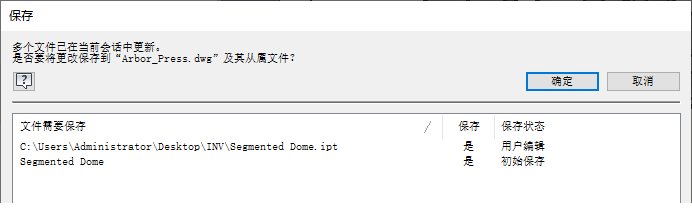

- 需要保存的文件
列出其更改尚未保存的参考文件。
- 保存
指定是保存某个特定文件、所有列出的文件还是选定的一组文件。 可以保存所有修改过的文件或者选择要保存的文件。
保存工程图时,将显示更改后还未保存的从属文件。
注: 某些布线系统文件将另存为一个单位。这些文件在对话框中一起列出以显示其关系。这些文件的“是”/“否”状态也作为一个单位进行切换。(在 Inventor LT 中不适用)
- 对一个或多个列的宽度所做的更改在会话之间保持不变。例如,如果增加“文件需要保存”列的宽度,则指定的宽度将跨任务继续保留,直到指定其他宽度。
- 单击列名称可切换文本的显示。
- 单击保存状态可更改保存状态(例如,单击“是”可更改为“否”)。
- “保存状态”列显示下列条件的保存状态:
