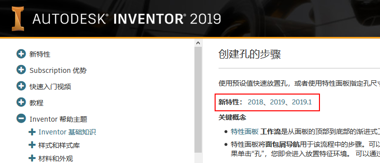

为便于访问“新特性”信息,在帮助主题的顶部将提供链接。

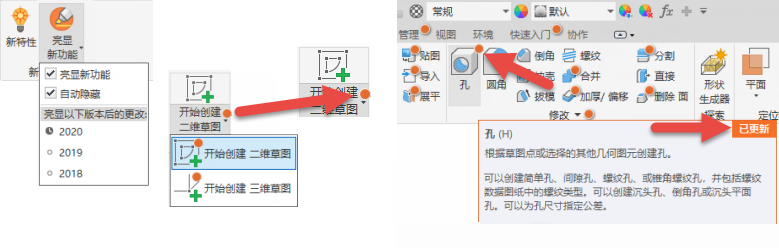

    在新命令或更新的命令上显示标记的步骤
  1. 在“快速入门”选项卡 > “新功能”面板中,单击“亮显新功能” 。版本和更新的列表将会显示。“关”是默认设置。
  2. 选择版本或更新。在选定版本或更新之后更新或新的功能区命令上会显示标记。例如,在下图中,2018.3 版之后新增或更新的命令上即显示有标记。

若要隐藏这些标记,请取消选中列表中的“亮显新功能”。您可以随时将其重新启用,从而帮助您识别新命令或更新的命令。
“自动隐藏”选项可在第一次使用该命令后关闭标记显示。这使得可以处理新命令或更新的命令,从而知道您尚未使用或浏览哪些命令。关闭“自动隐藏”会始终显示标记。

对于显示“新建”或“更新的”标记的命令,在使用 F1 键进入帮助页面时,在该页面的顶部,您将会看到“新特性”主题的链接,它将说明特征或命令的更改情况。这些链接显示相关更改生效的版本。
