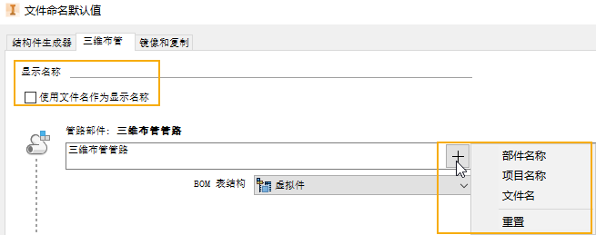

指定如何在三维布管中创建文件和文件夹。
使用文件名作为浏览器节点的名称的步骤:
选择
“使用文件名作为显示名称”
为每种类型配置命名方案的步骤:
单击每种类型旁边的加号
,然后进行选择。再次单击加号可添加其他文件夹。

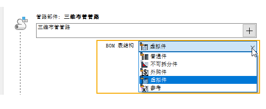

指定 BOM 表结构类型的步骤:
单击“BOM 表结构”下拉箭头并进行选择。
