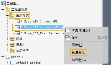

  1. 在浏览器中,展开“工程图资源”“图纸格式”。在图纸格式上单击鼠标右键,然后选择“新建图纸”。

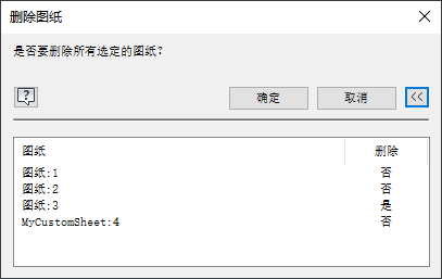

  1. 在浏览器中,选择要删除的一个或多个图纸。
  2. 单击鼠标右键,然后从菜单中选择“删除”。
  3. (可选)若要更改选定的要删除的图纸,请在“删除图纸”对话框中单击“更多”,然后单击“删除”以指定要删除的图纸。
  4. 单击“确定”以删除指定的图纸。
