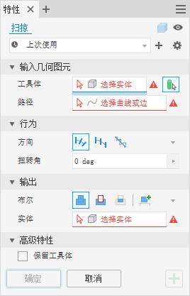

  2. 单击“三维模型”选项卡 “创建”面板 “扫掠”
    如果需要,请在特性面板中启用“实体扫掠”选项
  3. 选择实体工具体。
  4. 选择曲线或边来定义路径。
  5. 选择方向:
    • 跟随路径
    • 固定
    • 对齐
  6. 如果使用“对齐”选项,请选择轴向方向矢量。
  7. 如果需要,请指定“扭转角”角度。 扭曲角度与工具体而不是三维空间相关。
    如果需要,请选中“扭转轴”。
    下图显示了 90 度扭曲角度在对齐扫掠中的效果。应用于工具体的扭曲角度会创建一个可将瓶子沿路径从水平旋转到垂直的设计。
    (模型制作:Scott Moyse
  8. 指定输出操作:
    • “求并”。将扫掠特征产生的体积添加到另一个特征或实体。在部件环境中不可用。
    • “求差”。将扫掠特征产生的体积从另一个特征或实体中删除。
    • “求交”。根据扫掠特征与另一个特征的公共体积创建特征。删除公共体积中不包含的材料。不可用在部件环境(Inventor LT 中未提供)。
    • “新建实体”。创建实体。每个实体均为与其他实体分离的独立的特征集合。实体可以与其他实体共享特征。
  9. 单击“确定”。
