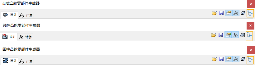

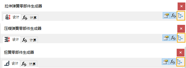

结构件生成器增强功能
设计加速器增强功能
如下所示,我们对几个零部件生成器对话框的功能进行了增强,以支持在主部件中插入零部件:这样允许将零部件作为单一零件直接插入到主部件中。以前,只能将这些零部件作为子部件插入。在对话框中,单击“启用/禁用子部件结构”以在插入顶级零部件或子部件零部件之间切换。
有关创建弹簧零部件的详细信息,请参见设计压缩弹簧设计拉伸弹簧设计扭簧

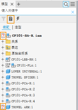

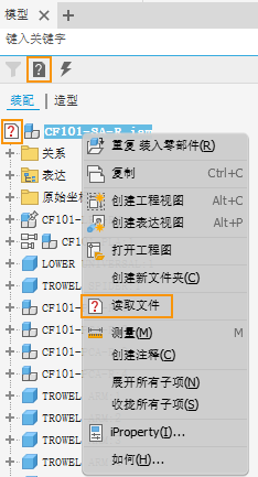

未读取图标增强功能
未读取图标和“读取文件”关联菜单选项已得到增强,如下所述:
有关读取文件的详细信息,请参见在零件和部件文件中读取跳过的零部件的步骤

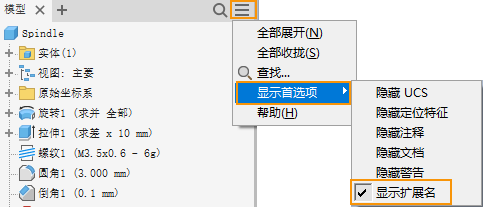

针对多个命令启用在浏览器中显示扩展信息
“在浏览器中的特征节点名称后显示扩展信息”(位于“应用程序选项”/“零件”选项卡中)和“显示扩展名”(位于“模型”浏览器工具的菜单中)选项已得到增强,可支持以下命令:
注:
访问:从“应用程序选项”/“零件”选项卡
从“模型”浏览器中工具的菜单访问
