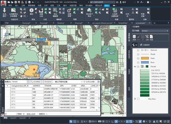

地图文件是连接到地图的所有源的图形,这些源包括地理空间要素、图形对象、光栅图像和属性数据。
每个地图文件均可包含多个显示地图(用于打印或联机分发),您从中可以有选择地隐藏或显示地图中的项目。地图仅作为概念结构存在,不是单独的图元或文件。
您可以基于数据、图层和其他条件将样式应用到显示地图中的项目。对地图中项目的外观所做的更改不影响地图文件中的实际数据。
此地图具有用于铁路、公路、公园、河流和地块的显示管理器图层。每一个图层的样式都不同。有关 AutoCAD Map 3D toolset 窗口各部分的简介,请参见第 2 课:快速浏览 AutoCAD Map 3D Toolset
