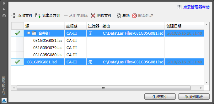

添加点云数据
LiDAR 航空勘测 (.LAS) 文件或 ASCII (.XYZ) 文件引入 点云 数据。
使用点云管理器引入点云数据
