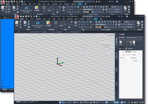

AutoCAD Map 3D toolset 附带三种类型的样板:
对于常规地图,有四种样板可供选择:map2d.dwt、map2diso.dwt、map3d.dwt、map3diso.dwt。样板设置可分别优化公制 (ISO) 和英制 (ANSI) 单位的二维和三维显示。依次单击 ![]()
“新建”
“图形”。从列表中选择样板。
与 AutoCAD Map 3D toolset 一起提供的样板包括 map2d.dwt 和 map3d.dwt。
