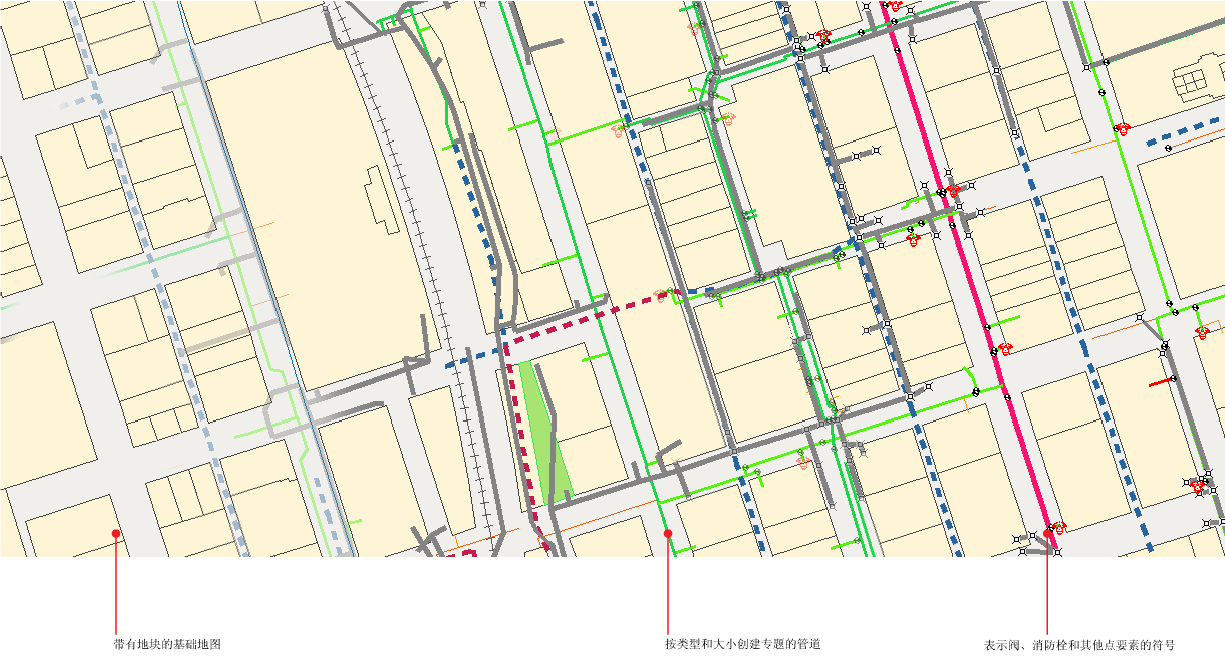

该配水系统地图由存储在一组 SDF 文件中的要素组成。
