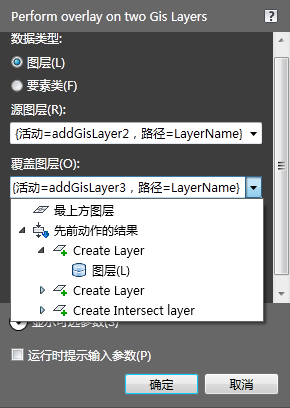

  6. 要在输入编辑器中将活动绑定到前一活动的输出,请执行以下操作:
    • 在针对该活动的活动输入对话框中,单击要绑定的参数旁的向下箭头。
    • “先前动作的结果”下,单击要绑定到的特性。
      要使用前一活动创建的图层,请从“先前动作的结果”下的列表中选择该图层。
