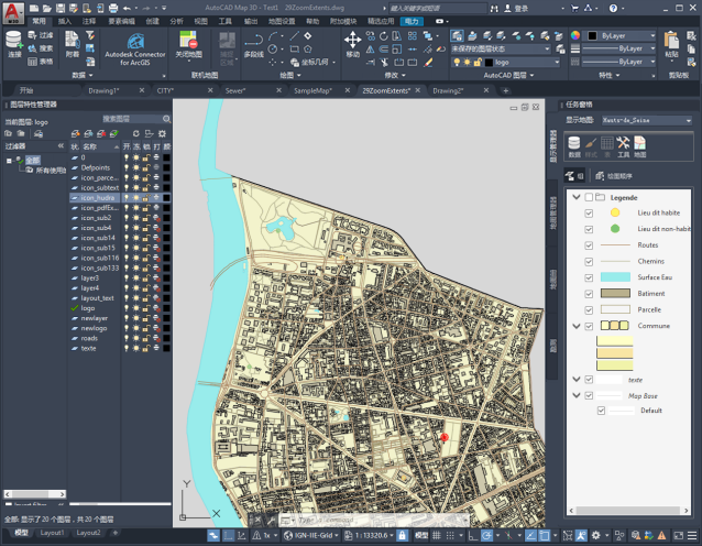

显示管理器图层与您在图层特性管理器中看到的经典“AutoCAD 图层”不同。如果 AutoCAD 用户不使用 AutoCAD Map 3D toolset,将无法看到显示管理器图层。使用不同的技术设置两种不同图层类型的样式。
此地图同时包含 AutoCAD 图层(左侧)和“显示管理器”图层(右侧)。
