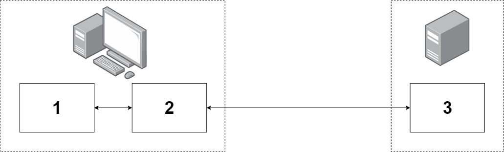

Autodesk Licensing Service 可以与 Moldflow Insight 一起安装在同一台计算机上,也可以安装在网络上的另一台计算机上。下面介绍了两种可能的配置:
在图 1 中,我们有一个工作站,其中安装有在同一台计算机上运行的 Autodesk Moldflow Insight 和 Autodesk Licensing Service:

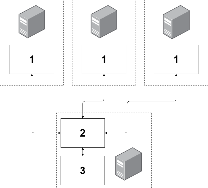

在图 2 中,我们有一个典型的 Linux 群集设置。每台计算机都安装有 Insight 的瘦客户端,该客户端面向中心节点上运行的 Autodesk Licensing Service:
