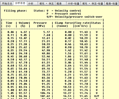

分析进度表
此部分包括一个分析进度表,该表为分析中的每个时间段提供表格结果。在填充阶段,可以查看填充的型腔体积、型腔内的压力、锁模力和流动速率与分析时间的关系。在保压阶段,将报告已保压的型腔随时间变化的百分比。
注意:对于注射压缩分析,%体积值取决于模具关闭时型腔的最终厚度。因此,%体积值可以在压力机压缩开始之前超过 100%。
