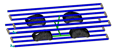

创建冷却管线
在本任务中,您将使用“冷却回路向导”创建简单的冷却管道。
  1. 单击 冷却回路向导“几何”选项卡 >“创建”面板 >“冷却回路”)。
  2. 选择 10 mm 作为管道直径。
  3. 输入 25 mm 作为零件上方和下方的距离。
  4. 选择 X 作为对齐方向。
  5. 单击“下一步”。
  6. 输入 6 mm 作为“管道数量”
  7. 输入 35 mm 作为“管道中心之间距”
  8. 输入 100 mm 作为“零件之外距离”。
  9. 单击“使用软管连接管道”
  10. 单击“预览”以查看布局。
  11. 单击“完成”。
已创建冷却回路
