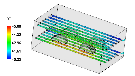

  1. 单击“方案任务”列表中的“温度,回路冷却液(平均)”结果。
    温度的增加幅度最好小于 2°C-3°C。型芯回路温度接近该准则的上限。温度上升可接受,但如果上升得更低则更好。
    冷却液温度

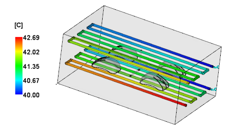

  3. 单击“温度,模具-回路界面处(平均)”结果。
    当冷却液入口上方低于 5°C 时,该结果最佳。型芯中有些位置会高于此限制。 较大的流动速率会降低此温度。
    模具-回路界面处温度
