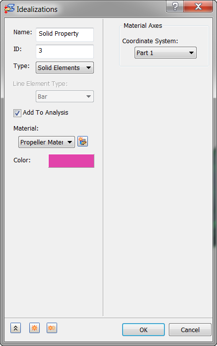

  9. “模型”树中,在“理想化”上单击鼠标右键,然后选择“新建”
  10. 将属性重命名为“实体属性”
  11. “类型”下拉菜单中选择“实体单元”,并确保“材料”设置为“螺旋桨材料”。接受其他默认值。
  12. 单击“确定”以创建属性。

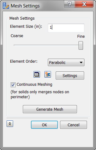

  13. 右键单击“网格模型”,然后选择“编辑”
  14. “单元大小”字段中键入 1
  15. 接受默认值并单击“确定”以生成实体网格。
  16. 网格生成后,模型应如下所示。
