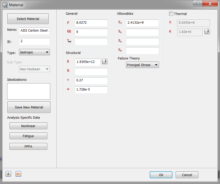

通过从材料库加载铝合金创建新材料。
在
“模型”
树中,用鼠标右键单击
“材料”
,然后选择
“新建”
在对话框中,单击
“选择材料”
“材料数据库”
对话框将使用可用库填充。单击
“加载数据库”
浏览至
C:\Program Files\Autodesk\Inventor Nastran 2021\In-CAD\Materials
,然后打开
ADSK_Materials.nasmat
文件。
材料树将使用可用的材料填充。在
“钢”
类别下,选择
“AISI 碳钢 304”
并单击
“确定”
单击
“确定”
关闭“材料”对话框。

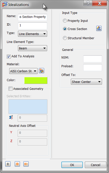

在
“模型”
树中,在
“理想化”
上单击鼠标右键,然后选择
“新建”
从
“类型”
下拉菜单中选择
“线单元”
将属性重命名为
“梁横截面属性”
从
“线单元类型”
下拉菜单中选择
“梁”
选择
“添加到分析”
,并确保
“材料”
设置为
“AISI 碳钢 304”
在
“输入类型”
组框中选择
“横截面”
,然后单击
“定义”
按钮。

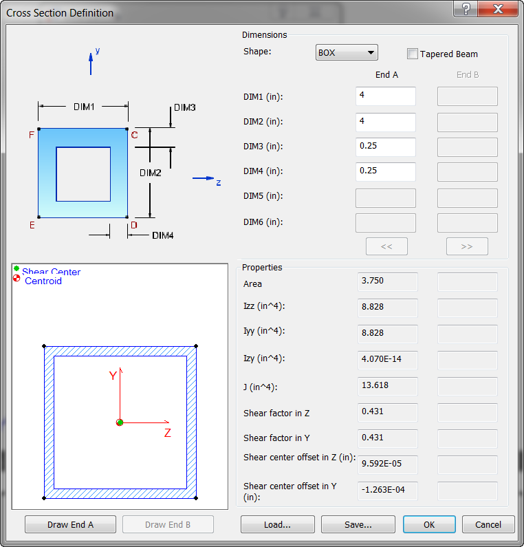

选择
“长方体”
作为形状,并定义尺寸,如下图所示。单击
“绘制末端 A”
按钮以查看特性。
单击
“确定”
确保取消选中
“关联的几何体”
这将使用模型中每个草图段的横截面属性创建网格。
单击
“确定”
以创建理想化。

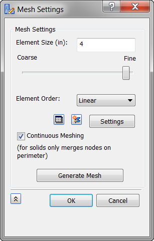

右键单击
“网格模型”
,然后选择
“编辑”
为
“单元大小”
输入
4
,然后将
“单元顺序”
更改为
“线性”
单击
“生成网格”
划分几何体的网格,然后单击
“确定”
在“零件”树中,在
“单元”
上单击鼠标右键,然后选择
“显示横截面”
以查看定义的横截面。
