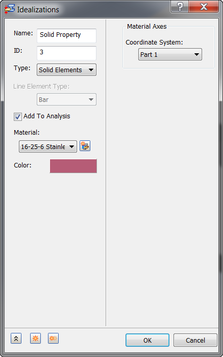

  12. “模型”树中的“理想化”下,在“实体”上单击鼠标右键,然后选择“新建”
  13. “理想化”对话框中,为“名称”键入 实体特性 ,在“类型”下选择“实体单元”,并确保“材料”设置为“16-25-6 不锈钢”

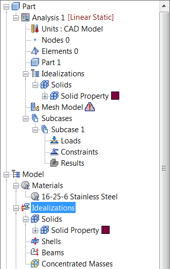

  14. 然后单击“确定”“实体特性”将添加到“理想化”列表中。
    树视图现在应如下所示。

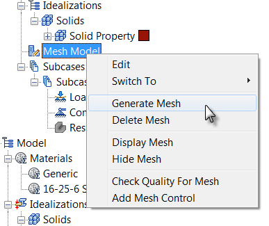

  15. “网格模型”上单击鼠标右键,然后选择“生成网格”。这将基于对象的尺寸,使用抛物线四面体单元和默认大小生成实体网格。
    已划分网格的模型应如下所示。(如果您无法看到网格,请在树状视图窗口中的任意位置单击鼠标右键,然后选择“默认设置”。转到“显示选项”,然后选中“网格模型”旁边的复选框。)
