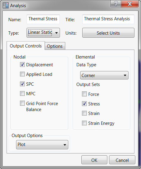

  3. “歧管分析 - 副本”上单击鼠标右键,然后选择“编辑”
  4. “名称”输入 “热应力” ,为“标题”键入 “热应力分析” 。从下拉菜单中将分析“类型”更改为“线性静力”
  5. 单击“确定”

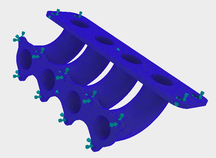

  7. 在树视图中,右键单击“约束”,然后选择“新建”
  8. 选择在如下所示图像中以蓝色亮显的螺栓孔表面。
  9. 将约束重命名为“结构约束”
  10. 接受默认设置。确保亮显“子工况 2”,然后单击 “新建”按钮以定义其他约束。
  11. “约束 2”重命名为“滑动表面”。选择两个法兰的表面,这两个法兰背离如下所示图像中以蓝色亮显的管。
  12. 取消选中除“Tx”以外的所有自由度。这将允许表面上的节点在其所属的平面上滑动,但不允许节点穿透平面。
  13. 确保亮显“子工况 2”,然后单击“确定”以关闭对话框。
  14. 最终模型应如下所示。

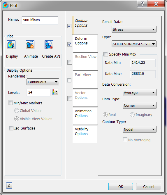

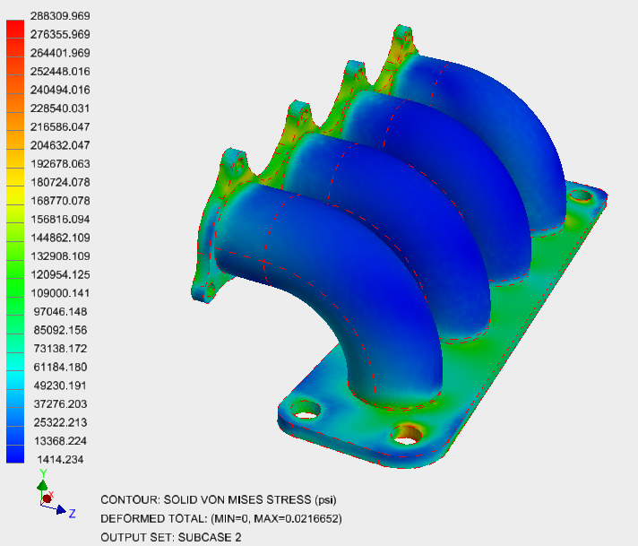

  6. 在树视图中的“结果”下,在“Von Mises”上单击鼠标右键,然后选择“编辑”
  7. 取消选中“显示选项”下的“最大/最小标记”。在“变形选项”选项卡上,选择“实际”以查看实际的位移。在“轮廓选项”选项卡上,确保“结果数据”设置为“应力”,“类型”设置为“SOLID VON MISES STRESS”。在“可见性选项”选项卡上,选择“全部隐藏”
  8. 单击“显示”。结果应如下所示。
排气歧管的传热和热应力分析至此结束。
