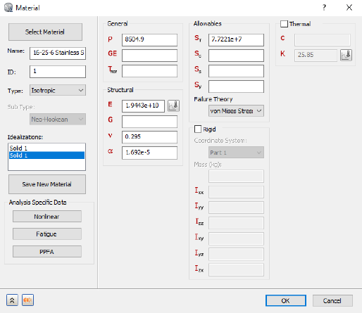

创建材料
该支架由不锈钢材料制成。我们可以使用 iLogic 命令指定完整的材料定义。
  1. 复制以下文本:
    strCmdForNewMaterial = "<NewMaterial Name=""16-25-6 Stainless Steel"" ID=""1"" Type=""0"" IdealisationIDList="""" DENS=""8504.9[kg/m^3]"" GE="""" REFT=""[K]"" EX=""19443000000[Pa]"" GXY="""" NUXY=""0.295"" ALPX=""0.00001692[/K]"" SIGXT=""77221000[Pa]"" SIGXC="""" SIGYLD="""" C="""" KX=""25.85[W/m K]"" FailureTheory_Type=""1"" HasConductivityTable=""0"" HasYoungsModulusTable=""0"" NonLinearType=""0"" SN_B="""" SN_Smu=""[Pa]"" SN_N0="""" SN_KF="""" SN_Be="""" SN_Se=""[Pa]"" EN_SF="""" EN_EF="""" EN_B="""" EN_C="""" HasPPFA=""0""/>"
    这些命令相当于通过用户界面创建材料。
  2. 在“编辑规则”对话框中将该文本粘贴在现有命令下方。
  3. “Enter”键或“Return”键两次即可向下跳转到新行。

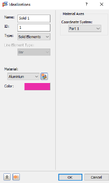

创建实体单元理想化
对于该仿真,我们会将实体单元应用到我们的支架。为此,我们将创建一个新的实体类型理想化。
  1. 复制以下文本:
    strCmdForNewIdealization = "<NewIdealization Name=""Solid 1"" ID=""1"" Type=""2"" AddToFEModel=""1"" Color=""11087083"" CoodinateSystemID=""0"" MaterialID=""1"" EntitiesCount=""0""/>"
    Type = 2 表示使用实体单元。
    这些命令相当于通过用户界面定义理想化。
