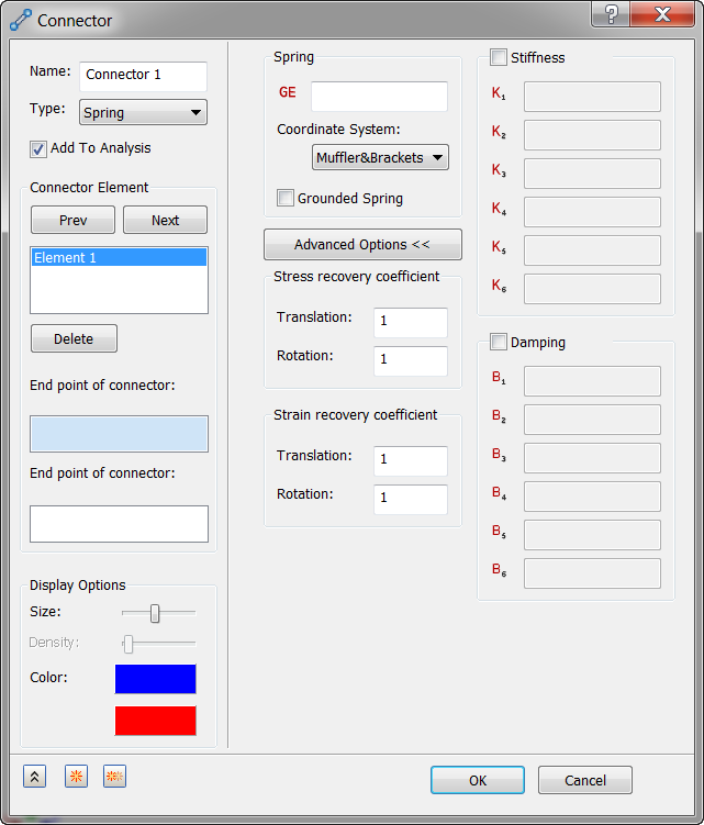

如果在“连接器”窗体的“类型”下选择“弹簧”选项,则会出现以下部分:
- 添加到分析:此复选框会自动将此弹簧连接器放置在树的当前“分析”分支中的“连接器”下。
- 连接器单元:允许在当前“连接器名称”中定义多个弹簧单元。 请注意,接地弹簧只有一个端点。
- 选择连接器的两个端点。
弹簧单元坐标系
偏移 S1、S2、S3 的弹簧单元定义
- 显示选项:允许编辑弹簧连接器的显示选项。
- GE:当动力学分析中使用了单元阻尼时,定义要使用的单元“阻尼系数”。
- 坐标系:可以创建自定义坐标系来定义方向刚度项。
- 接地弹簧:为连接到单个端点的弹簧连接器选择此选项。
- 高级选项:单击以显示或隐藏下列选项:
- 应力/应变恢复系数:如果值与单位值不同,则平移/旋转系数将用作应力和应变恢复系数。它们通常会始终不变。
- 刚度/阻尼:允许指定方向刚度和阻尼值。除非另行指定,否则方向将位于默认零件坐标系中。123 对应平移自由度,456 对应旋转自由度。
