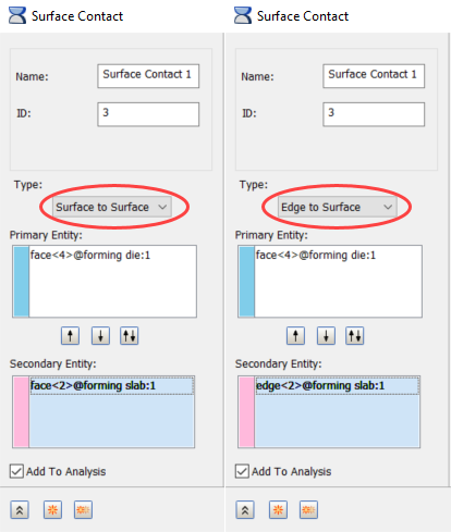

借助“表面接触”对话框中的“手动”选项,不仅可以选择主实体和次实体,还可以定义所有基本和高级接触选项。
选择“手动”选项后,以下设置可用:
必须至少选择两个面(一个主实体和一个次实体)才能正确定义表面接触,并针对要创建的接触单元进行正确定义。还可以选择多个主面和从属面。将提供翻转按钮(垂直箭头),以便可轻松在“次实体”和“主实体”列表框之间移动或交换面。
