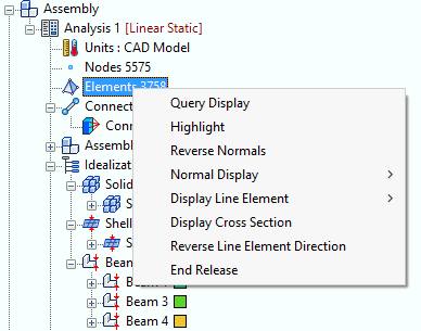

此项将显示在模型树中的“节点”之后。模型中的单元总数将显示在标题右侧(例如,单元 573)。无论是否生成网格,单元项均将显示在模型树中,其中未划分网格的模型中的单元数将显示为零 (0)。
当您在“单元”上单击鼠标右键时,可从关联菜单访问以下选项:
