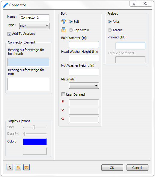

如果在“连接器”窗体的“类型”下选择“螺栓”选项,将出现以下窗口:
螺栓具有螺栓的可视化表示,这个表示可以或者也许无法精确表现正在进行的分析。
- 螺栓是附着到支撑表面的刚度杆的 FE 表示,以及具有螺栓尺寸的梁单元。
- 螺栓不考虑无螺纹部和侧墙之间的接触。
- 支撑面区域中的应力不是非常精确。为了更好地对此类应力进行建模,必须执行更详细的连接分析。
- 不应以对称的方式使用螺栓,螺栓横截面不会精确表示此内容。
如果选择了“螺栓”选项,则可以使用以下部分:
添加到分析:此复选框会自动将此螺栓连接器放置在树的当前“分析”分支中的“连接器”下。
- 显示选项:允许用户更改螺栓连接器的颜色。
螺栓:
- 螺栓:用于选择“螺栓”选项。螺栓定义为带螺母和可选垫圈的螺栓。
连接器单元:允许在当前“连接器名称”中定义多个螺栓单元。
- 螺栓直径:可以在此输入螺栓的直径。
- 头部垫圈高度:可以在此输入螺栓头侧的垫圈高度。
- 螺母垫圈高度:可以在此输入螺母侧的垫圈高度。
- 材料:这是包含已创建的可用材料的下拉列表。
- 用户定义:使用此复选框可以定义螺栓所需的临界材料属性(E、nu、alpha (CTE))。
- 有头螺栓:用于选择“有头螺栓”选项。有头螺栓定义为使用可选垫圈穿入其他主体的螺栓。
- 连接器单元:允许在当前“连接器名称”中定义多个螺栓单元。
- 螺栓直径:可以在此输入螺栓的直径。
- 头垫圈高度:可以在此输入螺栓头侧的垫圈高度。

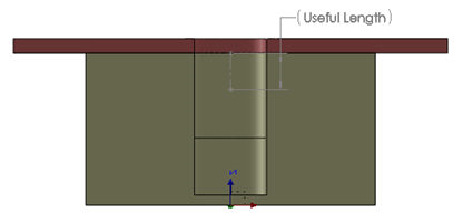

- 有用长度:该值定义为有头螺栓可用螺纹的长度。默认情况下(留空),此值等于(螺栓直径)/2。
- 用户定义:通过此复选框可以定义螺栓所需的临界材料属性(E、nu、alpha (CTE))。
预加载:
- 轴向:允许用户定义螺栓的简单轴向预加载荷。
- 扭矩:允许用户输入用于恢复到最终螺栓预加载荷的扭矩值和扭矩系数。使用扭矩选项时,用于确定预加载荷的方程为预加载荷 = 扭矩 / (扭矩系数 * 直径)。扭矩系数在有关预加载期间的损失的文献中。
