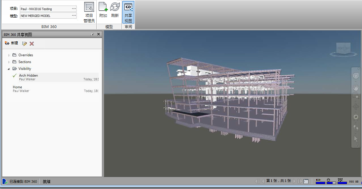

共享视图
将共享视图在 BIM 360 Glue 和 Navisworks 之间推送。共享视图会实时同步。

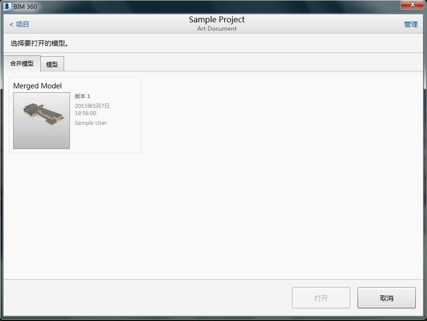

数据限制
在 Navisworks 中,可从 BIM 360 加载模型或合并的模型。您在 Navisworks 中对这些模型所做的任何更改都可以作为合并的模型被保存到 BIM 360 中。在 Navisworks 和其他 Navisworks 客户端中查看合并的模型时,将保留这些更改。但是,如果在 BIM 360 中打开合并的模型,并非所有 Navisworks 特定的数据都将可见。仅在 Navisworks 和 BIM 360 之间共享 Navisworks 聚合模型定义,其中包括:
在 BIM 360 合并的模型中创建的任何其他 Navisworks 数据都将保存到 BIM 360 中,但仅可供将 Navisworks 用作 BIM 360 客户端的用户使用。同样,任何其他 BIM 360 数据将仅在支持这些数据的客户端中可见,尚不包括 Navisworks。
正在对齐该数据,使功能逐渐可用以支持整个 BIM 360 Glue 客户端上增加的连接工作流。
