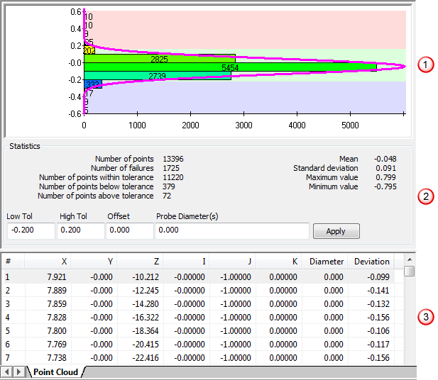

使用图形窗口的“点云”选项卡可以查看有关在检测次序中选定的点云项目的信息。
将点云投影到 CAD 模型时,该选项卡会显示以下内容:
图形 — 显示与 CAD 曲面的偏差分布。使用“查看”选项卡上的“图表视图选项”面板可放大和缩小图形。
统计 — 显示有关点云的信息,以及在公差范围内、高于公差和低于公差的点数量。若要更改点云的公差、曲面偏移或测头直径,请在相应的框中输入新值,然后单击“应用”。
表格 — 列出测头的唯一标识符 (#)、位置(X、Y、Z)、法向矢量(I、J、K)和直径,以及每个点与 CAD 曲面的偏差。
默认情况下,该表格按点标识符(编号) 排序。若要使用另一列对点进行排序,请单击相应的列标题:单击一次可按降序对点排序;单击两次可按升序对点进行排序。
