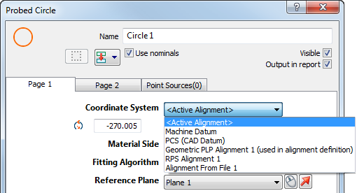

如果要在检测期间使用多个对齐定位,可以指定用于检测次序中的每个项目和每个组的对齐定位。
若要指定对齐定位,请执行以下操作:

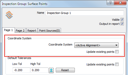

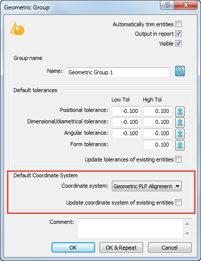

或者,可以通过打开组对话框,然后在“坐标系”列表中选择对齐定位,为添加到几何组的所有项目指定默认对齐定位。若要将选定坐标系应用于组中已有的项目,请选中“更新当前条目的坐标系”复选框:
如果检测次序仅包含一个对齐定位,请对“坐标系”列表保留其“<激活对齐定位>”默认设置。PowerInspect 会自动使用该对齐定位或检测次序中最后一个最佳拟合项目。
更改“坐标系”时,组中的所有点测量将相对于新对齐定位重新计算。如果希望 PowerInspect 将组中的点云转换为新对齐定位,请选中“更新当前点”复选框。
