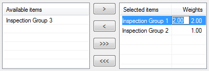

可将已选组从“已选项目”列表移动到“可用项目”列表。
可将已选组从“可用项目”列表移动到“已选项目”列表。
可将“可用项目”列表中的所有组移动到“已选项目”列表。
可将“已选项目”列表中的所有组移动到“可用项目”列表。
默认情况下,“已选项目”列表中的每个组对拟合具有相同效果。若要更加突出组的测量值,请单击组,单击权值,然后在输入框中键入一个乘数。
例如,如果为“检测组 1”输入 2.00 的权值,则效果与在计算中输入每个点两次的效果相同。这会使组对于剩余误差的效果加倍:
