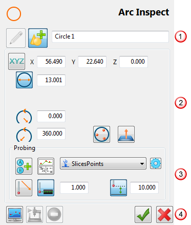

如果在“特征”选项卡中取消选择“生成检测路径”按钮,并创建或选择包含检测路径的项目,则“特征”选项卡会显示该项目的“检测”对话框。使用此对话框可以查看和更改项目的探测详细信息,以及指定要用于测量项目的检测路径的类型。
显示的对话框取决于所选择的项目类型。适用于项目的选项取决于要为其创建检测的测量设备类型。本例展示了在创建或编辑圆项目以在 CNC 测量设备上进行检测时显示的对话框。
每个对话框都包含以下部分:
名称和模式 — 指定项目的名称。
参数 — 指定项目的已选参数,例如名义值、开始角和结束角,以及要在内部还是外部探测特征。显示的参数取决于所选择的项目类型。
探测 — 指定如何为已选特征创建检测路径,以及探测点在路径中的位置。
工具栏 — 使用这些按钮可模拟检测路径,从路径中删除点,以及保存或取消对项目所做的更改。
单击
可更新选定项目;单击
可创建选定类型的新项目。
