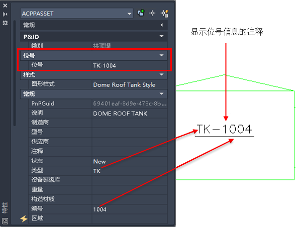

用户很容易混淆位号和注释。注释可以并且通常会显示位号,但它也可以显示其他信息。
在下面,您可以将位号视为左侧“特性”选项板中和右侧图形的注释中的数据:
位号:
注释:
元件或线段的唯一标识符
图形中所显示的某个元件或线段的相关信息
数据
文字和(可选)形状
位于数据缓存中
位于绘图区域中
唯一
不必唯一
在数据管理器中作为特性显示
在图形中可见
每个元件或线段对应单个图元
一个元件或线段可以有多个注释。
不是文字,而是数据。由位号格式所定义的各子部分组成。
在注释样式块定义中定义的文字。该文字可以包括元件或线段的位号特性。该文字不是位号,而是注释。
