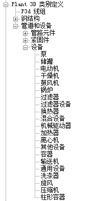

在“项目设置”树状图中,展开“Plant 3D DWG 设置”。
继续展开该列表,直至找到要指定其类别定义的位号格式所属的项目(例如:
“管道和设备”
“设备”
)并单击。
在“类别设置”窗格“特性”下的“特性名称”列中,找到“位号格式名称”。
在“位号格式名称”行中,在“默认值”列的下拉列表中,单击要用来对 Plant 3D 对象添加位号的位号格式。
