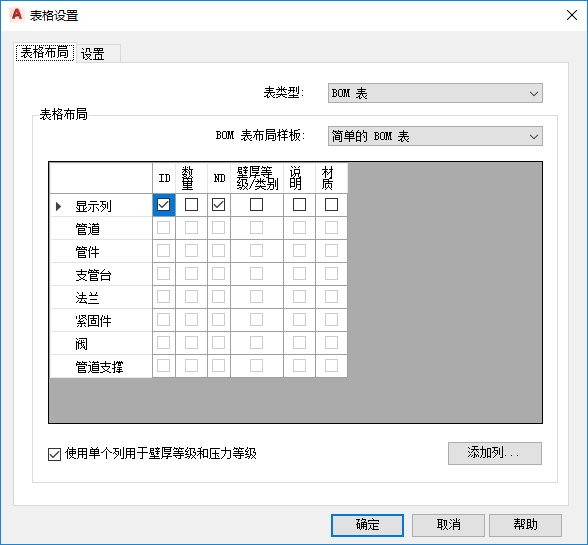

在功能区中的“表格放置和设置”面板上,单击“表格设置”
在“表格设置”对话框的“表格布局”选项卡上,请执行以下操作:
在“表格类型”的旁边,从下拉列表中选择一种类型。
(仅适用于 BOM 表)在“BOM 表布局样板”的旁边,从下拉列表中选择一个样板。选项包括简单 BOM 表、按类别标题编组或按独立的列编组。
选择或清除复选框以指定要包括在 BOM 表或列表中的字段。
单击鼠标右键以重新排列表中的行。还可以拖放列。
要添加列,请单击“添加列”。在“选择类别特性”对话框中,选择一个特性以包含为列标题。单击“确定”。
根据需要,使用上下文功能区命令进一步更改标题栏。
完成后,在功能区上的“关闭”面板中,单击“返回到项目设置”。
