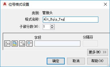

在“类别设置”窗格上的“位号格式”下,单击“新建”。
在“位号格式设置”对话框中,执行以下操作:
在“格式名称”框中,输入新格式的名称(例如:
“Alt_Equip_Tag”
在“子部分数”框中,输入一个数字,或者单击箭头,直至所需的子部分数出现。
单击“表达式”图标(该行中的最后一个图标)。

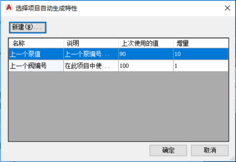

单击“项目”图标。

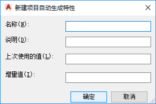

在“选择项目自动生成特性”对话框中,单击“新建”。
在“新建项目自动生成特性”对话框中,执行以下操作:
在“名称”框中,输入新特性的名称。
在“说明”框中,输入新特性的说明。
在“上次使用的值”框中,输入要用作新特性的最后一个值的值。
在“增量值”框中,输入新特性的增量值。
单击“确定”,直至所有打开的对话框关闭。
