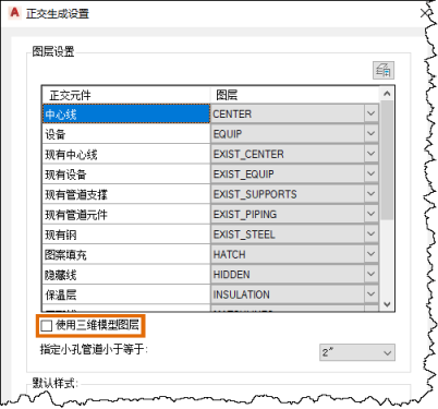

在“正交生成设置”对话框中,选择您要让各种不同的正交元件中的每一个出现在哪个图层上。例如,选择用于管道的图层 PIPE 可将所有的管道和管道元件放置在该图层上。对于颜色和线型,它还可以将正交对象设置为 ByLayer,以便这些对象能够继承 PIPE 图层的颜色和线型。
您可以选中“使用三维模型图层”复选框,而不是指定图层。
